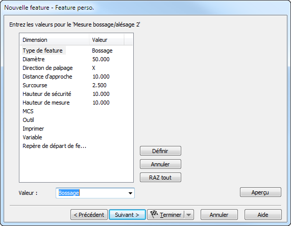

Pour éditer ces valeurs sur cette page :
Type de feature — Sélectionnez Bossage, Alésage ou Alésage obstrué.
Diamètre — Entrez ou choisissez le diamètre de la feature.
Direction de palpage — Sélectionnez le sens de palpage dans le menu Valeur parmi -X, +X, -Y, +Y, X, Y, ou XY.
Distance d'approche — Entrez ou choisissez la distance entre le début de la course du palpeur jusqu'au point de palpage nominal.
Sur-course — Entrez ou choisissez la distance entre le point de palpage nominale et la fin de la course du palpeur.
Hauteur de sécurité — Entrez ou choisissez la hauteur de sécurité du palpeur.
Hauteur de mesure — Entrez ou choisissez la distance avec laquelle le palpeur descend en dessous de la position des éléments avant le palpage.
Spécifiez les options de mise à jour à passer dans XBUILD :
Mettre à jour paramètre — Entrez une valeur à passer dans XBUILD.
Définir — Vous devez cliquer sur le bouton Définir pour enregistrer une nouvelle valeur pour l'attribut sélectionné.
Annuler — Cliquez sur ce bouton pour ramener la valeur de l'attribut sélectionné à sa valeur par défaut.
