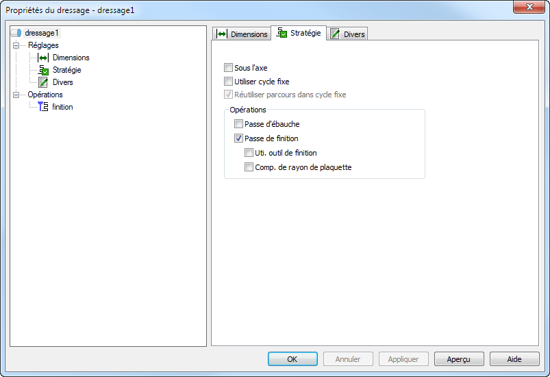

Onglet Stratégie (Feature de dressage)
Sous l'axe — Activez cette option pour faire travailler l'outil sur le côté X négatif de l'axe de broche.
Utiliser cycle fixe
Réutiliser parcours dans cycle fixe — Concerne Utiliser cycle fixe. Activez cette option pour extraire la courbe dans un fichier CN une fois puis la référence dans les deux cycles fixes d'ébauche et de finition. Cette option est activée par défaut.
Passe d'ébauche — Activez cette option pour ajouter une opération d'ébauche à la feature.
Passe de finition — Activez cette option pour ajouter une opération de finition à la feature. Quand cette option est désélectionnée, la passe d'ébauche est quand même usinée comme si la passe de finition était inclue. La surépaisseur de finition est laissée sur la passe d'ébauche et la surépaisseur de finition de fond est laissée sur la passe d'ébauche quand la finition de fond est sélectionné, même si la case à cocher est indisponible.
Utiliser outil de finition
Compensation de rayon de plaquette
