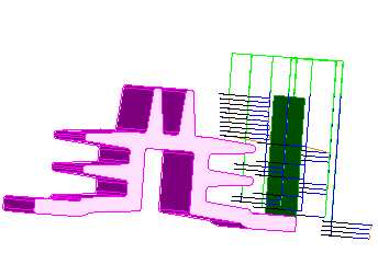

La technique Projection de surface projette les lignes iso-paramétriques (isolignes) à partir d'une surface sur les surfaces de la feature. Les isolignes sont projetées dans la direction de la normale de surface. Dans l'exemple ci-dessous, les isolignes d'une surface plane sont projetées sur la pièce. En utilisant un outil de fraisage de côté, l'usinage en projection de surface peut être utilisé pour usiner les régions en contre-dépouille.
