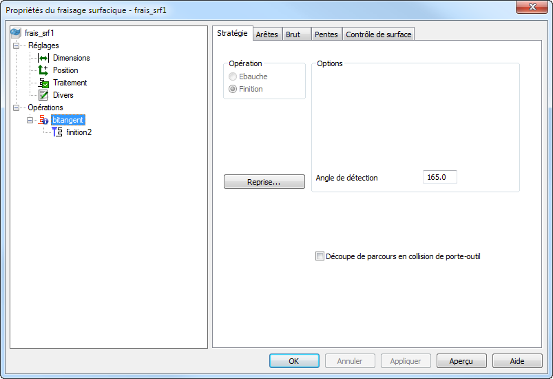

Angle de détection — Seuls les coins en-dessous de l'angle spécifié sont trouvés.
Reprise — Cliquez sur le bouton pour ouvrir la boite de dialogue Reprise
Découpe de parcours en collision de porte-outil — Recoupe le parcours d'outils où le porte-outil ou le corps entre en collision avec la surface de pièce ou avec la surface de garde, ou le brut non-usiné. Quand sélectionné, les attributs Garde de porte-outil et Garde de corps sont affichés dans l'onglet Fraisage pour l'opération.
