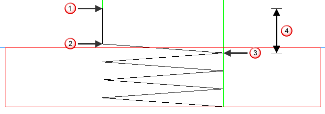

Par exemple, si l'attribut d'avance est défini à 2000 mm/min et que vous définissez l'avance en plongée à 50 et l'avance de première plongée à 20, l'avance résultante pour le premier mouvement de plongée est de 200 mm/min. Définir l'avance de première plongée % à une avance plus lente peut protéger l'outil d'une couche durcit sur la surface de la matière.
Garde de plongée
Garde rampe Z
Première profondeur Z
Mouvement de première plongée
