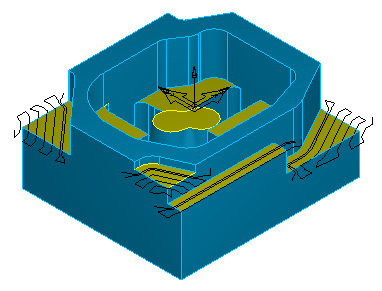

Les features de fraisage surfacique peuvent être créées à partir de faces planes d'un solide ou à partir de surfaces planes en utilisant l'assistant de reconnaissance de feature. Elle fonctionne le mieux sur les modèles solides parce que les autres faces du modèle sont évitées quand les parcours d'outils sont créés. Un exemple de reconnaissance de feature de surfaçage à partir d'un modèle solide est montré ci-dessous. Les features de surfaçage créées à partir de surfaces ne prennent en compte aucune autre surface.
