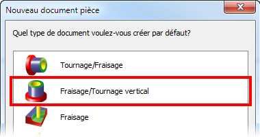

Utilisez le type de document Fraisage/tournage vertical :
Quand vous ouvrez un nouveau document de fraisage/tournage vertical, deux repères sont créés par défaut :
Repère1 est un repère de tournage et Repère2 est un repère de fraisage.

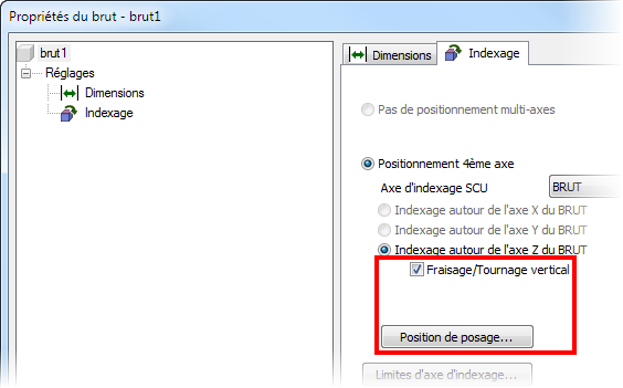

L'option Fraisage/tournage vertical dans les propriétés du brut est automatiquement sélectionnée pour un document de fraisage/tournage vertical et le bouton Position de posage est disponible pour la partie de fraisage du document :
