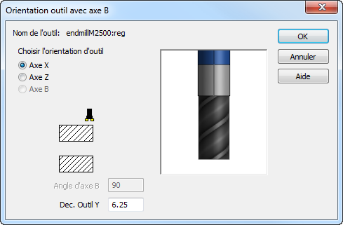

Utiliser la boite de dialogue Orientation d'outil d'axe-B pour spécifier l'orientation d'outil pour les outils de tournage-fraisage.
Pour afficher la boite de dialogue Orientation d'outil d'axe-B :
Choisir l'orientation d'outil — Choisir d'aligner l'orientation d'outil avec l'axe X, l'axe Y ou l'axe B.
Décalage outil Y — Entrez le décalage Y pour l'outil. La valeur par défaut est de 25% du diamètre d'outil.
