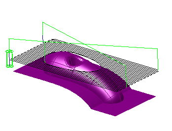

ZigZag — C'est comme une ébauche parallèle à X. Il ébauche chaque niveau Z de façon matricielle avec une passe de profil optionnelle autour de chaque tranche.

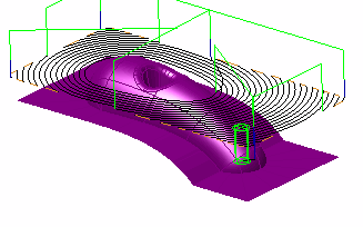

Décalages — Chaque tranche est décalée répétitivement pour former les parcours d'outils.
Vortex — Un parcours de décalage, qui est usiné à l'avance de coupe spécifiée presque tout le temps. L'angle d'engagement d'outil optimal n'est jamais dépassé, en remplacent des segments de parcours difficiles par des trochoïdes. Cela fonctionne bien pour les outils en carbure solide.
