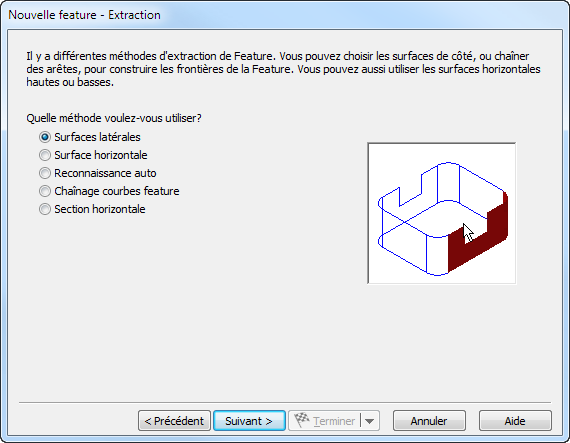

Utilisez la page Extraction de feature de l'assistant de nouvelle feature pour sélectionner la méthode que vous voulez utiliser pour reconnaître les features depuis un modèle solide.
Sélectionnez une méthode de reconnaissance de feature :
Pour créer toutes les features reconnues à la même hauteur, sélectionnez Forcer même hauteur Z et entrez une élévation pour spécifier la hauteur à laquelle vous voulez créer les features.
Entrez un angle de paroi pour créer une dépouille sur les parois de la feature.
Entrez une élévation pour créer la feature à une hauteur différente des courbes que vous avez sélectionné.
Entrez l'élévation à laquelle vous voulez créer les features.
L'image sur la droite de la boite de dialogue affiche un exemple de la méthode de reconnaissance sélectionnée.
