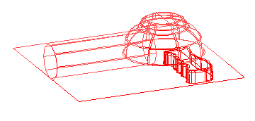

Vous pouvez modéliser l'exemple du tube de ventilation du sèche-cheveux avec un cylindre. Choisissez un point d'arrivée et un centre avec la souris et les boutons de choix, ou entrez des coordonnées explicites. Définissez les points à 51mm en Z dans le brut pour créer le cylindre à la bonne profondeur. Définissez maintenant le rayon à 25mm. Le cylindre peut être relimité du reste du modèle avec la surface réglée.
