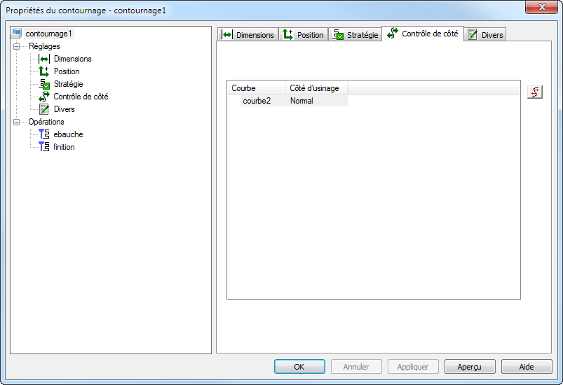

Onglet Contrôle de côté
Vous pouvez utiliser l'onglet Contrôle de côté de la boite de dialogue de propriétés de feature de fraisage pour spécifier le côté d'usinage de quelques features créées à partir de courbes.
Sélectionnez un nom de courbe dans le tableau. Une flèche rouge est affichée dans la fenêtre graphique pour montrer le côté d'usinage actuel, par exemple :
Si vous voulez usiner l'autre côté de la courbe, cliquez sur Changer le côté d'usinage . Le côté d'usinage est inversé :
