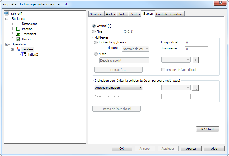

Vous pouvez utiliser l'onglet 5 Axes de la boite de dialogue de propriétés de fraisage surfacique pour éditer les options multi-axes d'une feature de fraisage surfacique.
Pour un document de tournage/fraisage avec un post-pro d'axe-B activé (fichier .cnc) ou un document positionné 5-axes, ces opérations de fraisage surfacique ont un onglet 5 Axes :
Finition parallèle Finition tranche-Z Isoligne Spirale 2D |
Spirale 3D Projection de surface Découpe 5-axes En roulant |
Horizontale + Verticale Bitangente Reprise de coin Entre 2 courbes |
Le type de stratégie détermine les options qui sont disponibles.
Cet onglet vous permet de définir trois différentes choses : l'axe d'outil, l'inclinaison d'axe pour évitement de collision et les limites d'axe d'outil. Les deux premières sections de la boite de dialogue peuvent perturbante parce qu'elles contrôlent toutes les deux l'inclinaison de l'axe d'outil. Pensez à la première section, Axe d'outil, comme d'un premier niveau d'inclinaison d'outil, contrôlé de façon manuelle. Puis vous pouvez ajouter une inclinaison supplémentaire pour éviter des collisions avec le porte-outil en utilisant l'inclinaison d'axe pour évitement de collision.
L'axe d'outil vous permet de définir l'orientation de l'outil. La valeur par défaut est verticale, qui est utilisée pour l'usinage 3-axes standard. Cependant, cela peut également être une orientation à changement constant pour l'usinage 5-axes simultanés.
Vertical (Z) — L'outil reste aligné avec l'axe Z du repère actif et est donc identique au fraisage 3-axes standard.
Fixe — Cette option vous permet de définir la direction de l'axe d'outil en tant que vecteur.
Incliner longitudinalement/transversalement — L'outil s'incline à un angle fixe par rapport à la direction du parcours d'outil.
Autre
Automatique — L'opération En roulant comporte une option automatique (au lieu de l'option Autre ci-dessus). L'option automatique incline l'outil pour conserver le côté de l'outil en contact avec la surface qui est usinée.
Retrait à — Cliquez sur le bouton Retrait à pour ouvrir la boite de dialogue Zone de sécurité.
Lissage d'axe d'outil — Cela minimise les changements de vitesses et de position de l'axe d'outil. Cela lisse les mouvements d'axe de la machine-outil.
Cela fonctionne en lissant le mouvement de l'axe rotatif sur l'axe A/B (Elévation) et sur l'axe C (Azimut) d'une machine-outil.
Les bénéfices de l'utilisation du lissage d'axe d'outil sont :
Inclinaison d'axe pour évitement de collision — Cela vous permet d'incliner l'outil pour éviter les collisions entre le modèle et le porte-outil, de façon personnalisée.
Distance de lissage — Quand vous utilisez l'inclinaison d'axe pour évitement de collision, définissez cet attribut pour éviter les changements brusques d'axe d'outil.
Limites d'axe d'outil — Cela vous permet de définir les limites de la direction de l'axe d'outil tout en usinant un parcours multi-axes.
