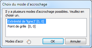

Boite de dialogue Choix du mode d'accrochage
Si l'option Boite de dialogue Choix du mode d'accrochage est sélectionnée dans la boite de dialogue Modes d'accrochage, quand vous sélectionnez un point, sur lequel plus d'une option d'accrochage est appliquée, la boite de dialogue Choix du mode d'accrochage s'affiche. Une liste s'affiche, affichant les options d'accrochage qui sont appliquées au point sélectionné.
Pour utiliser la boite de dialogue Choix du mode d'accrochage :
  1. Sélectionnez une option d'accrochage dans la liste.
  2. Cliquez sur OK.
