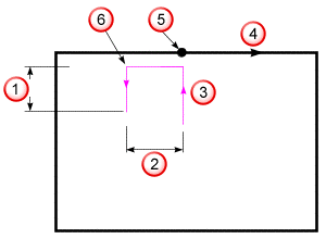

L'opération de coupe-chute est disponible pour les features 2 et 4-axes.
Cette option est normalement utilisée après qu'un contour ait été usiné avec une opération de retrait.
La coupe-chute découpe la pièce du contour laissé par l'option de retrait. L'usinage est dans la direction inverse de celle de la courbe d'usinage, du point d'arrivée du contour à la position d'arrêt. Le fil s'arrête avant de se retirer de la pièce. La position d'arrêt est marquée d'un petit carré.
Longueur de retrait
Longueur d'arrêt
Parcours du fil
Contour
Position de départ/arrivée de contour normale
Position d'extrémité insérée
