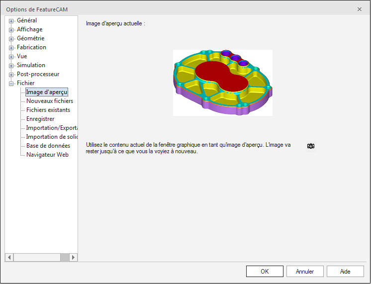

Options > Fichier > Image d'aperçu
Sur la page Image d'aperçu, vous pouvez définir une image d'aperçu permanente pour la pièce. Cette image est affichée dans le volet d'aperçu de la boite de dialogue Fichier > Ouvrir quand vous sélectionnez un fichier.
Cette image est normalement mise à jour chaque fois que vous enregistrez la pièce. Si vous souhaitez stocker une image permanente avec la pièce :
  1. Créez la vue de la pièce que vous souhaitez enregistrer.
  2. Cliquez sur Mise à jour de l'aperçu .
    Le point de vue actuel est affiché comme l'image d'aperçu actuelle, par exemple :
  3. Cliquez sur OK pour enregistrer l'image d'aperçu ou Annuler pour fermer la boite de dialogue sans enregistrer l'aperçu d'image.
