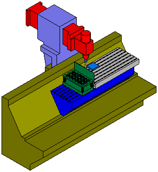

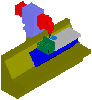

Qualité ombrage — Si vous utilisez une carte graphique pour l'ombrage OpenGL, vous pouvez afficher les ombres dans la simulation. L'image montre en exemple d'ombres affichées lors de l'utilisation de la simulation machine.
Si le curseur est glissé tout à gauche sur Aucune, alors l'ombrage est désactivé. Quand vous faites glisser le curseur vers la droite, la qualité de l'ombrage est améliorée. Cette option peut ralentir la simulation.
