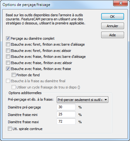

Vous contrôlez le perçage/fraisage de niveau-machine dans la boite de dialogue Options de perçage/fraisage de niveau-machine :
Sélectionnez les stratégies que vous voulez activer. Les options sont :
- Perçage au diamètre complet
- Ebauche avec foret, finition avec barre d'alésage
- Ebauche avec foret, finition avec alésoir
- Ebauche avec fraise, finition avec barre d'alésage
- Ebauche avec fraise, finition avec alésoir
- Ebauche avec fraise, finition avec fraise
- Ebauche à la fraise au diamètre final — cette option laisse FeatureCAM ébaucher au diamètre final sans avoir de passe de finition.
- Utiliser cycle fraisage de trou si dispo () — Pour les machines qui supportent le fraisage trou/alésage, comme Heidenhain Cycle 208, Siemens POCKET4, Fagor G88 et Haas G12/13. Le cycle fixe de fraisage de trou est posté en utilisant la format de fraisage de trou dans XBUILD. Si vous entrez un code G, par exemple G208, pour le cycle de fraisage de perçage dans la boite de dialogue Codes CN dans XBUILD, ce code s'affiche entre parenthèses après le nom de l'attribut, par exemple Utiliser cycle fraisage de trou si dispo (G208).
Si vous sélectionnez plus d'une stratégie, FeatureCAM parcours la liste de stratégie jusqu'à ce qu'il trouve une stratégie qui peut effectuer le trou.
