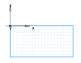

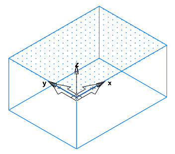

La grille d'accrochage pivote avec le plan d'affichage et vous permet de créer une géométrie dans des plans différents, sans toujours avoir à créer de nouveaux systèmes de coordonnées.
En vue isométrique, la grille est sur la face du dessus :
En vue de face, la grille est sur la face avant :
