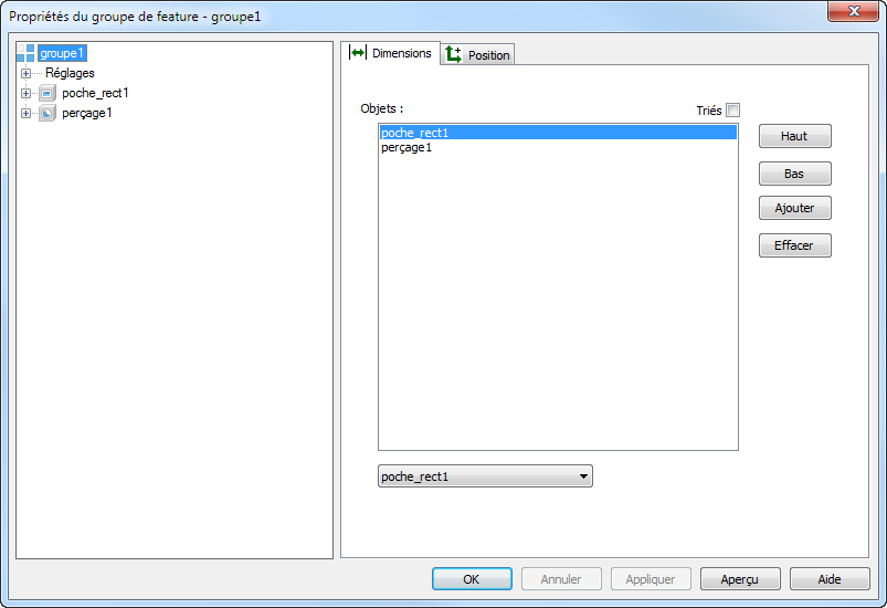

Boite de dialogue Propriétés de groupe
Vous pouvez utiliser la boite de dialogue de propriétés de groupe de features pour créer des groupes depuis plusieurs objets.
Pour afficher la boite de dialogue de propriétés du groupe de features, sélectionnez n'importe quelle feature que vous voulez grouper dans la fenêtre graphique, puis sélectionnez Features & Fabrication > Motif & groupe > Grouper.
L'onglet Dimensions contient les options suivantes :
Liste des Objets — Une liste des objets dans le groupe.
Liste des objets du modèle (sous la liste Objets — Une liste des objets du modèle.
Triés — Sélectionnez cette option pour usiner les objets dans l'ordre avec lequel ils sont affichés dans la liste Objets.
Haut — Déplace l'objet sélectionné dans la liste Objets d'une place vers le haut.
Bas — Déplace l'objet sélectionné dans la liste Objets d'une place vers le bas.
Ajouter — Ajoute l'objet sélectionné de la liste Objets du modèle au groupe.
Effacer — Enlève l'objet sélectionné de la liste Objets du groupe.
Arborescence — Affiche les objets dans le groupe. Vous pouvez sélectionner un objet dans l'arborescence pour afficher les options pour l'édition de l'objet.
