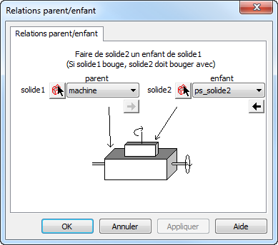

La première étape de la création d'une simulation machine est de spécifier les relations entre les différents solides. Sur l'image ci-dessous, Table C est situé sur Table A. Si Table A se déplace, alors Table C devrait se déplacer avec elle. Ceci est spécifié en indiquant que Table A est le parent de Table C.
Vous spécifiez ce type de relation dans la boite de dialogue Relations parent/enfant.
Pour ouvrir la boite de dialogue Relations parent/enfant, sélectionnez Conception machine > Relations parent/enfant dans le menu.
Pour utiliser cette boite de dialogue :
Tous les solides doivent être associés avec la machine. Le solide de machine dans l'arbre de construction n'est pas un solide réel, mais il représente le niveau supérieur de la machine. Tous les solides doivent être connectés à la machine pour être inclus dans la simulation. Les relations parent/enfant sont affichées dans l'arbre de construction sous l'objet machine. Voici un exemple de la hiérarchie pour une simple machine table sur table.
