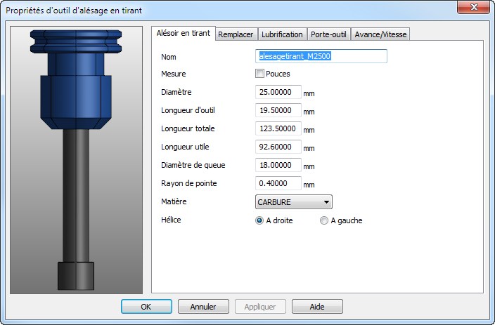

Alésoir en tirant
Les alésoirs en tirant sont utilisées pour les features de perçage d'alésage en tirant.
Nom — Entrez un nom qui identifie l'outil. Le nom doit être unique parmi tous les outils dans l'armoire.
Mesure — Ceci indique les unités qui sont utilisées pour rapporter les dimensions de l'outil. Sélectionnez Pouces pour utiliser les unités impériales ou décochez la case pour les unités métriques.
Diamètre — Voir schéma.
Longueur de coupe — Voir schéma.
Longueur totale — Voir schéma.
Longueur utile — Ceci est la longueur de l'outil qui dépasse du porte-outil s'il est simulé.
Diamètre de queue — Voir schéma.
Rayon de pointe — Voir schéma.
Matière — Cela indique en quoi l'outil est fait. Cette information est importante lors du calcul des avances et vitesses.
Hélice — Choisissez si l'hélice de l'outil tourne à droite ou à gauche.
