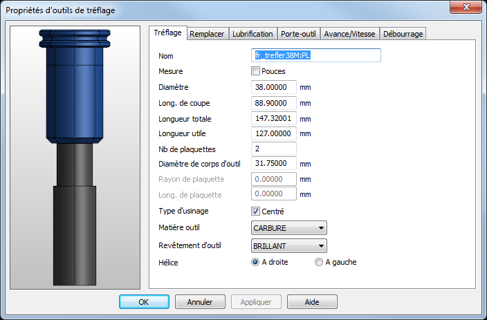

Nom — Entrez un nom qui identifie l'outil. Le nom doit être unique parmi tous les outils dans l'armoire.
Mesure — Ceci indique les unités qui sont utilisées pour rapporter les dimensions de l'outil. Sélectionnez Pouces pour utiliser les unités impériales ou décochez la case pour les unités métriques.
Diamètre — Voir schéma.
Longueur de coupe — Voir schéma.
Longueur totale — Voir schéma.
Longueur utile — Ceci est la longueur de l'outil qui dépasse du porte-outil s'il est simulé.
Diamètre de queue — Voir schéma.
Rayon de plaquette — Voir schéma.
Longueur de plaquette — Voir schéma. Ce n'est pas utilisé pour la génération de parcours de l'outil.
Matière — Cela indique en quoi l'outil est fait. Cette information est importante lors du calcul des avances et vitesses.
Finition d'outil — Ceci est le revêtement, ou la finition, de l'outil. Cette information est également utile pour le calcul des avances et vitesses. Si un table d'avance/vitesse existe pour une matière usinée avec un outil avec une finition brillante, mais pas pour les finitions d'outils TI_N ou Black Oxide, alors les valeurs de vitesses sont dérivées de la table Brillante. La vitesse pour TI_N est de 1,5 fois la vitesse de Brillante . La vitesse pour BLACK_OXIDE est de 1,05 fois la vitesse de Brillante . Les avances sont les mêmes que les avances de Brillante.
Hélice — Choisissez si l'hélice de l'outil tourne à droite ou à gauche.
