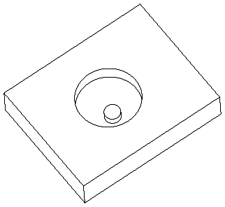

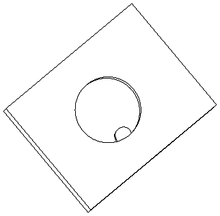

Cet îlot n'est pas reconnu automatiquement.
Cette image montre la poche qui est reconnue si une élévation est définie au fond du bossage.
