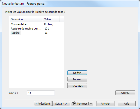

#101=0
N11
Valeur nominale 27.000
Valeur de tolérance 0.050
Repère de continuité 12
Repère de réusinage 11 (la valeur qui a été définie pour le repère de saut de test de départ)
Erreur de dimension 13

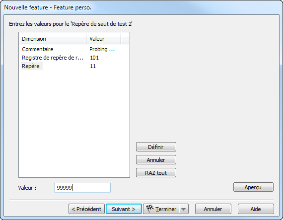

Le code CN pour cette feature de repère de saut de test lit :
( Test Jump Label PROBEOPER TEST_JUMP_LABEL3 )
(Abort)
#101=0
N99999
