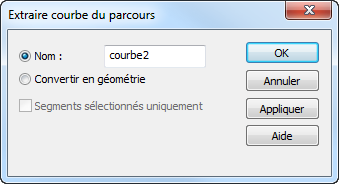

Boite de dialogue Extraire courbe du parcours
Pour afficher la boite de dialogue Extraire courbe du parcours, cliquez sur Extraire courbe dans l'onglet Parcours d'outil de la boite de dialogue de propriétés de feature de fraisage.
La boite de dialogue Extraire courbe du parcours vous permet de créer des courbes à partir d'un parcours d'outils. Si vous voulez créer une seule courbe, entrez le nom pour la courbe et cliquez sur OK. Si vous voulez créer des arcs et des lignes, cliquez sur Convertir en géométrie. Si vous voulez sortir seulement quelques segments d'un parcours d'outils, sélectionnez quelques déplacements et sélectionner l'option Segments sélectionnés uniquement.
