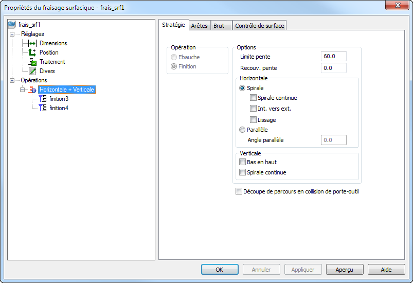

Limite pente — C'est l'angle qui sépare les régions horizontales et verticales. Les portions des surfaces avec une pente inférieure à cet angle sont usinées avec des parcours d'outils parallèles et les pentes plus raides sont usinées avec un parcours Tranche-Z.
Recouvrement de pente — Cela indique de combien les deux régions se recouvrent, en degrés. Un recouvrement de 0 veut dire que les deux régions sont distinctes. Une valeur de 10 veut dire que les deux passes se chevauchent de 10 degrés.

Sélectionnez un parcours d'outils Spirale ou Parallèle pour les régions peu inclinées de la feature.
Si vous utilisez un parcours d'outils Spirale pour les régions peu inclinées, la forme de ces régions est automatiquement calculée selon les attributs Limite pente et Recouvrement de pente.
Spirale continue — Activez cette option pour arrêter les remontées d'outil lors de l'usinage.
Activez Spirale continue pour avoir un parcours d'outil qui reste en contact permanent avec une surface, réduisant les chances de marques sur la surface causées par les retraits et les approches régulières de la surface.

Intérieur vers extérieur — Le mouvement de spirale par défaut démarre sur l'arête de la feature et se déplace vers l'intérieur. Activez cette option pour faire démarrer la spirale au centre de la feature et se déplacer vers l'extérieur.
Lissage — Ceci retire tous les changements brusques de direction. Il fonctionne de la même façon que l'attribut de lissage raceline % coin de parcours, mais lisse tous les parcours d'outils, pas juste les coins.

Si vous sélectionnez pour utiliser un parcours Parallèle, la passe est parallèle à l'axe X sauf si vous entrez un angle parallèle. Définissez l'angle parallèle à 90
pour être parallèle à l'axe Y.

Bas en haut — Activez cette option pour usiner la feature surfacique du bas vers le haut. Désactivez-la pour usiner du haut vers le bas.
Découpe de parcours en collision de porte-outil — Recoupe le parcours d'outils où le porte-outil ou le corps entre en collision avec la surface de pièce ou avec la surface de garde, ou le brut non-usiné. Quand sélectionné, les attributs Garde de porte-outil et Garde de corps sont affichés dans l'onglet Fraisage pour l'opération.
