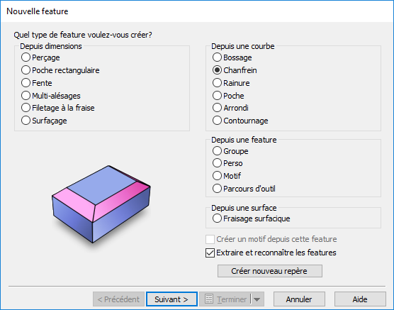

Pour créer des chanfreins automatiques :
  1. Sélectionnez Chanfrein dans l'assistant de nouvelle feature et sélectionnez Extraire et reconnaître les features :

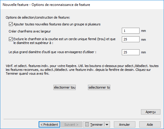

  2. Cliquez sur Suivant pour ouvrir la page Nouvelle feature - Options de reconnaissance de feature :
    Vous pouvez entrer la largeur des chanfreins et d'autres options. Les chanfreins sont mis en surbrillance sur le modèle, par exemple :
  3. Pour accepter les chanfreins mis en surbrillance, cliquez sur Sélectionner tout, puis Terminer.
    Les chanfreins sont créés et sont affichés dans l'arbre de construction.
FeatureCAM ébavure les arêtes en utilisant les chanfreins 3D sans entailler les arêtes voisines, par exemple :
