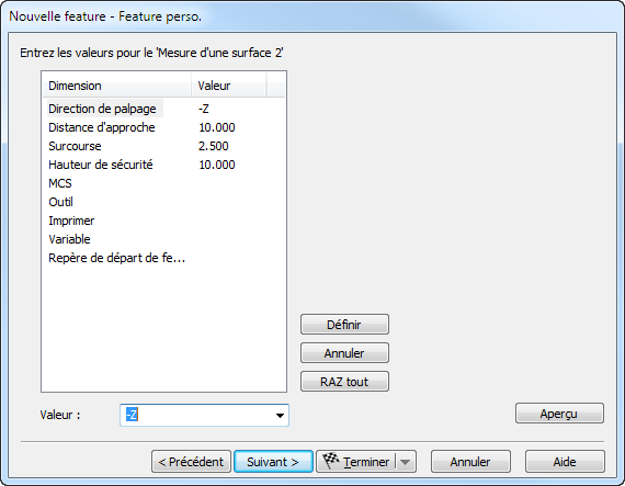

Pour éditer ces valeurs sur cette page :
  1. Sélectionnez le nom de l'attribut dans la colonne Dimensions.
  2. Pour une nouvelle valeur, entrez, choisissez ou sélectionnez une valeur.
  3. Cliquez sur le bouton Définir pour enregistrer la nouvelle valeur.
Direction de palpage — Sélectionnez le sens de palpage à partir de -X, +X, -Y, +Y ou -Z et cliquez sur Définir pour enregistrer.
Distance d'approche — Entrez ou choisissez la distance entre le début de la course du palpeur jusqu'au point de palpage nominal.
Sur-course — Entrez ou choisissez la distance entre le point de palpage nominale et la fin de la course du palpeur.
Hauteur de sécurité — Entrez ou choisissez la hauteur de sécurité du palpeur.

Définir — Vous devez cliquer sur le bouton Définir pour enregistrer une nouvelle valeur pour l'attribut sélectionné.
    Annuler — Cliquez sur ce bouton pour ramener la valeur de l'attribut sélectionné à sa valeur par défaut.
