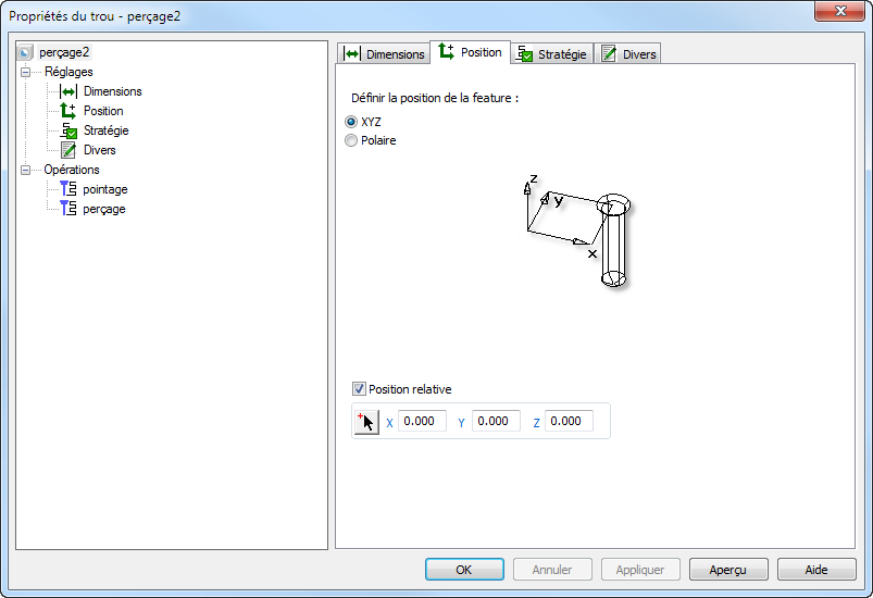

Utilisez l'onglet Position de la boite de dialogue de propriétés de feature de perçage pour éditer la position d'une feature de perçage 5-axes.
Position relative — Ceci établit les coordonnées XYZ par rapport au SCU (ou repère d'origine). Si désélectionné, la vue est relative au système de coordonnées universel.
Direction — Entrez les dimensions du vecteur de direction pour spécifier la direction du perçage, ou cliquez sur Choisir position
et sélectionnez deux points dans la fenêtre graphique pour représenter la direction.
Position — Entrez les coordonnées du haut de la feature de perçage, ou cliquez sur Choisir position
et sélectionnez un point dans la fenêtre graphique.
Inverser la direction
— Si un perçage 5-axes est créé dans la mauvaise direction, cliquez sur ce bouton pour l'inverser.
