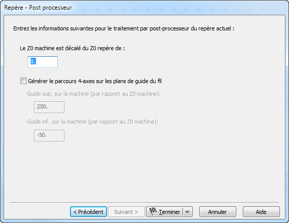

Repère - Post-processeur
Le Z0 machine est décalé du Z0 repère de — Cela décale le mot réservé <ARM-POS> sur Z.
Générer le parcours 4-axes sur les plans de guide du fil :
Par défaut, FeatureCAM extrait les parcours supérieur et inférieur sur les mêmes plans que la feature programmée. Par exemple, si la feature est à Z0 et a une profondeur de 1, alors le parcours supérieur est à Z0 et le parcours inférieur est à Z-1.
Quelques machines nécessitent une sortie aux plans Z des guides du fil, donc FeatureCAM doit projeter les parcours d'outils vers l'extérieur de l'emplacement des guides. Par exemple, si les guides de fil sont à Z-50 et Z250, nous devons projeter le parcours supérieur sur Z250 et le parcours inférieur sur Z-50.
Pour ces machines, sélectionnez Générer le parcours 4-axes sur les plans de guide du fil et entrez les plans Z des guide supérieur et guide inférieur.
Sur l'image ci-dessous, est le parcours inférieur d'origine, est le plan guide du fil.
