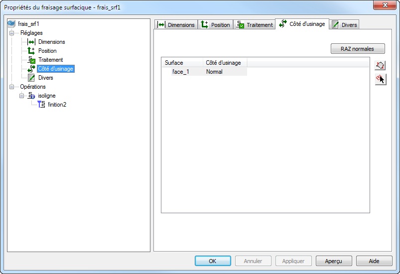

Vous pouvez utiliser l'onglet Côté d'usinage de la boite de dialogue de propriétés de fraisage surfacique pour spécifier le côté d'usinage des features de fraisage surfacique.
Cet onglet montre un tableau de chaque Surface de la feature et son Côté d'usinage actuel.
FeatureCAM essaie de couper du bon côté de la surface en se basant sur les normales de la surface, mais quelques fois vous devez orienter explicitement une surface. Ceci est principalement pour l'ébauche Tranche-Z, la finition Tranche-Z et les stratégies isolignes.
Sélectionnez un nom de surface dans le tableau, et une flèche est montrée sur le modèle qui indique quel côté de la surface est coupé.
RAZ normales — Cliquez sur ce bouton pour ramener le côté d'usinage de toutes les surfaces aux valeurs par défaut de FeatureCAM.
Bouton Changer le côté d'usinage — Sélectionnez une surface dans le tableau et cliquez sur ce bouton pour inverser le côté d'usinage. Le côté d'usinage dans le tableau passe de Normale à Inverser. Cliquez à nouveau pour revenir à Normale.
Bouton Choisir surface — Si vous avez plus d'une surface dans la feature et que vous ne connaissez pas le nom de la surface que vous voulez inverser, cliquez sur ce bouton et sélectionnez la surface dans la fenêtre graphique. Le nom de la surface est mis en surbrillance dans le tableau.
