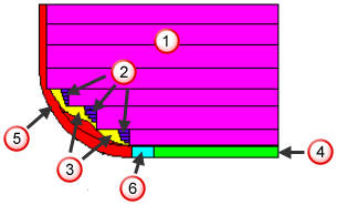

Les features avec un rayon de fond sont fabriquées avec quelques combinaisons d'opérations montrées ci-dessous.
- La passe d'ébauche découpe en commençant en haut et soit ébauche jusqu'au bas de la feature (si vous ne faites pas de finition de fond), soit laisse une surépaisseur de finition au fond.
- Les passes en escalier de l'opération d'ébauche sont abattues par l'opération d'ébauche à plat. Cette opération ne prend qu'une seule passe à chaque tranche-Z.
- Les passes en escalier de l'opération d'ébauche à plat peuvent être d'avantage lissées par l'opération de rayon d'ébauche. Cette opération ne prend également qu'une seule passe à chaque tranche-Z.
- Si une finition est effectuée au fond de la feature, l'opération de fond plat est effectuée ensuite avec une fraise deux taille.
- Le rayon de fond et les parois de la feature sont finies par la passe de finition.
- Si la feature a un coin étroit sur le fond qui n'a pas pu être usiné par l'opération de font plat, une opération de coin est effectuée.
Passe d'ébauche
Ebauche fond
Ebauche rayon
Fond plat
Passe de finition
Coin
