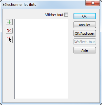

Vous pouvez utiliser la boite de dialogue Sélectionner les îlots pour créer des îlots dans les poches lesquels sont laissés intactes.
Pour afficher la boite de dialogue Sélectionner les îlots, cliquez sur Ilots... dans l'onglet Dimensions de la boite de dialogue de propriétés de feature de fraisage.
Pour utiliser la boite de dialogue :
Les îlots sont des régions non usinées d'une poche. Les courbes d'îlot doivent être contenues dans la courbe de frontière et ne peuvent pas se toucher ou se superposer.
