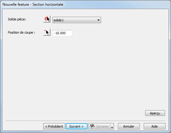

Utilisez la page Section horizontale de l'assistant de nouvelle feature pour spécifier une tranche-Z à travers le solide. Vous pouvez créer des courbes dans la tranche-Z et les utiliser pour créer des features.
Solide pièce — Sélectionnez le solide à partir duquel vous voulez reconnaître les features.
Position de coupe — Spécifiez la hauteur à laquelle vous voulez prendre la tranche-Z.
Remarque : Pour utiliser une tranche-Z sur l'arête d'un solide, comme sur la surface, vous devez activer l'option Utiliser la reconnaissance basée sur des arêtes dans la boite de dialogue Options de reconnaissance automatique.
Aperçu — Affichez un aperçu des courbes en bleu dans la fenêtre graphique.
