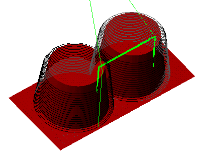

La méthode de finition Tranche-Z tranche la feature à différentes profondeurs, puis fraise chaque tranche.
Ceci est une bonne technique pour la finition de parois raides ou quand vous avez besoin d'une profondeur de coupe constante. Cette technique est quelque fois appelée fraisage waterline. Exactement comme l'ébauche Tranche-Z, elle commence par le tranchage du modèle, puis la création des parcours d'outils à partir des tranches.
Voici un exemple de finition Tranche-Z :
