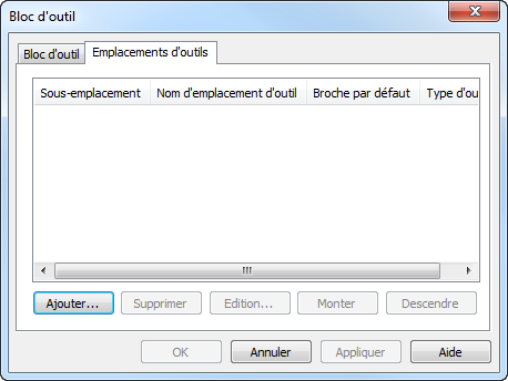

  6. Sélectionnez l'onglet Emplacements d'outils.
  7. Cliquez sur Ajouter pour ajouter un nouvel emplacement d'outil.

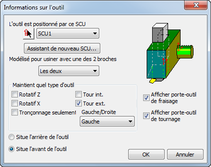

    La nouvelle boite de dialogue Informations sur l'outil s'affiche.
  8. Sélectionnez un SCU pour définir l'emplacement d'outil sur le bloc d'outil, ou cliquez sur Assistant de nouveau SCU et créez-en un.
  9. Dans la section Modélisé pour usiner avec une des 2 broches, sélectionnez laquelle des broches l'outil adresse-t-il.
  10. Dans la section Maintient quel type d'outil, sélectionnez les types d'outil qui peuvent être utilisé dans cet emplacement d'outil.
    Pour les outils de tour externe, sélectionnez le côté de l'outil.
  11. Sélectionnez ou désélectionnez Afficher porte-outil de fraisage et Afficher porte-outil de tournage pour choisir de simuler ou non les portes-outils dans le bloc d'outil. Vous pouvez utiliser ceci pour masquer le porte-outil quand un bloc d'outil maintient directement la plaquette.
  12. Spécifiez où se situe l'outil par rapport à l'emplacement d'outil. Sélectionnez Situe l'arrière de l'outil pour spécifier que l'emplacement d'outil est sur la position de l'arrière de l'outil, ou sélectionnez Situe l'avant de l'outil pour spécifier que l'emplacement d'outil est sur la position de la pointe d'outil.
    Emplacement d'outil à l'arrière du porte-outil :
    Emplacement d'outil sur la pointe :
  13. Cliquez sur OK pour ajouter l'emplacement d'outil et fermer la boite de dialogue Informations sur l'outil.
  14. Pour retirer un emplacement d'outil, sélectionnez-le et cliquez sur Supprimer.
  15. Pour éditer un emplacement d'outil, sélectionnez-le et cliquez sur Edition, ou double-cliquez sur son entrée.
  16. Utilisez les boutons Monter et Descendre pour changer l'ordre des emplacements d'outils dans la boite de dialogue.
  17. Cliquez sur OK pour fermer la boite de dialogue.
