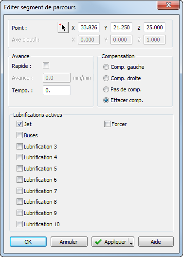

Boite de dialogue Editer segment de parcours
Pour afficher la boite de dialogue Editer segment de parcours, sélectionnez un segment de parcours dans l'onglet Parcours d'outils de la boite de dialogue de propriétés de feature de fraisage et cliquez sur Editer segment .
Point — Entrez les nouvelles coordonnées du point, ou cliquez sur Choisir point et sélectionnez un emplacement dans la fenêtre graphique.
Avance — Spécifiez l'avance :
Compensation — Spécifiez le type de compensation d'outil.
