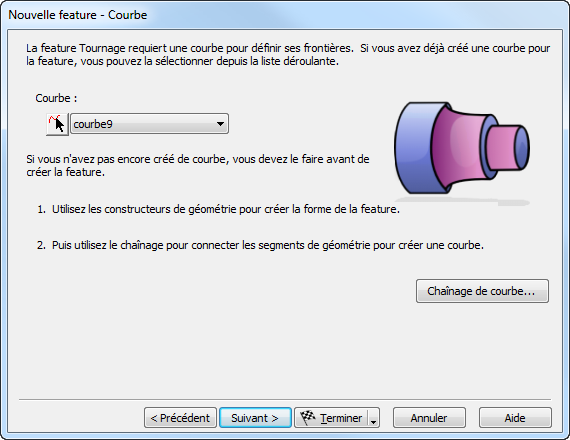

Nouvelle feature - Courbe (Tournage)
Si vous créez une feature depuis une courbe, la page suivante de l'assistant est la page Nouvelle feature - Courbes.
Cette page vous sert à spécifier la courbe qui impose la forme de la feature. Cette page est la même pour toutes les features de tournage de type Depuis courbe.
Pour compléter cette page :
  1. Si vous avez toujours besoin de chaîner la géométrie en courbe, cliquez sur le bouton Chaînage de courbe et chaînez la courbe.
  2. Sélectionnez la courbe sur laquelle vous voulez baser la feature dans la liste Courbe, ou cliquez sur le bouton Choisir courbe pour choisir la courbe dans la fenêtre graphique.
    La courbe est mise en évidence en rouge dans la fenêtre graphique.
  3. Cliquez sur Suivant pour ouvrir la page Nouvelle feature - Emplacement.
