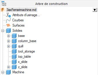

Commençons par spécifier comment bouge la machine. La première pièce est la colonne (quill). La colonne est représentée par un simple solide dans le fichier pièce. Vous pouvez voir que la colonne est affichée dans l'arbre de construction et dans la fenêtre graphique (montré en rouge ici) :
