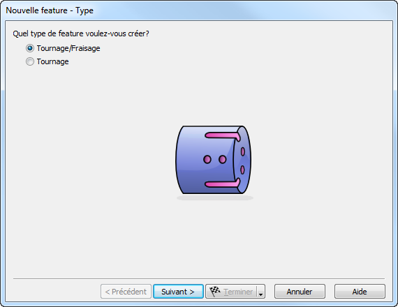

Pour utiliser l'assistant de nouvelle feature pour des documents de tournage/fraisage :
  1. Sélectionnez le type de feature :
  2. Cliquez sur Suivant.
