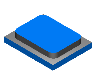

- Lancez une simulation 2D.
Pour usiner la passe de finition du bossage, l'outil :
- démarre dans le coin supérieur droit de la pièce et coupe la feature
- retourne au point de départ.
La pièce est terminée, mais vous pouvez éditer le parcours d'outils. Par exemple, vous pouvez définir le départ de la coupe sur une arête droite, au lieu qu'il soit sur un coin.
