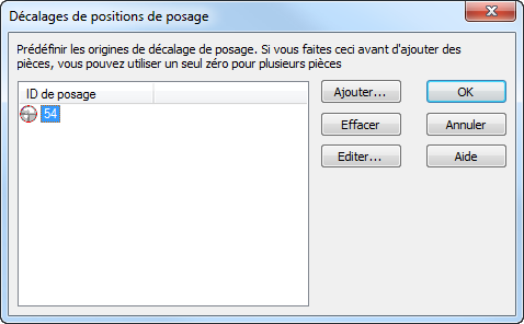

Vous pouvez utiliser la boite de dialogue Emplacements de décalage de posage pour créer, éditer et effacer des posages dans un document de multi-posage.
Pour afficher la boite de dialogue Emplacements de décalage de posage :
dans le volet Etapes.
ID de posage — Une liste des posages du document de multi-posage.
Ajouter — Affiche l'assistant de posage pour la création d'un nouveau posage.
Effacer — Efface le posage sélectionné.
Modifier — Affiche l'assistant de posage pour l'édition du posage sélectionné.
OK — Ferme la boite de dialogue et accepte les changements.
Annuler — Ferme la boite de dialogue et annule les changements.
