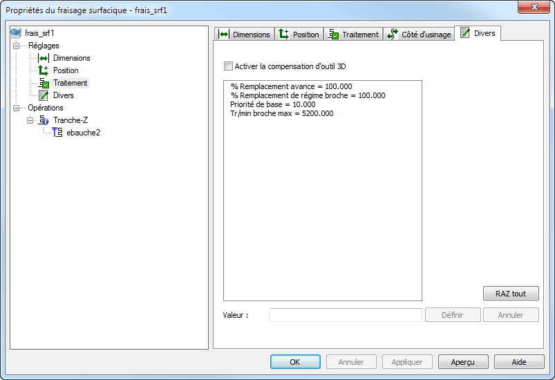

Onglet Divers (3D)
Activez cette option pour utiliser la compensation d'outil 3D. Pour une feature de fraisage surfacique 3D, la compensation d'outil 3D compense le rayon d'outil dans la direction du point de contact. La compensation n'est simplement droite ou gauche. Vous pouvez utiliser l'onglet Divers de la boite de dialogue de propriétés du fraisage surfacique pour éditer les options d'usinage d'une feature de fraisage surfacique.
Activer la compensation d'outil 3D — Voir l'onglet Stratégie 2,5D pour de plus amples informations sur la compensation d'outil.

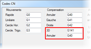

Pour utiliser la compensation d'outil 3D, le fichier .cnc doit prendre en charge la compensation d'outils 3D au format de mouvement linéaire. Par exemple :
{N<SEQ> }{<MOTION> }{<COMP-STAT> }{X<X-COORD> }{Y<Y-COORD> }{Z<Z-COORD> }
<IF><COMP-3D-ON><THEN>
I<X-SRFNORM><32>J<Y-SRFNORM><32>K<Z-SRFNORM><32>
<ENDIF>
La compensation d'outil 3D s'applique uniquement aux opérations de finition et aux mouvements linéaires. Toutes les entrées en arc sont segmentées par des mouvements linéaires si la compensation d'outil 3D est sélectionnée pour la feature. Les mots clés de compensation dans XBUILD (<COMP-STAT>, <COMP-START> et ainsi de suite) fonctionnent pour la compensation d'outil 2D et 3D (un seul type de compensation peut être actif). Définissez les codes CN pour activer ou désactiver la compensation d'outil 3D dans la boite de dialogue Codes CN dans XBUILD :
Priorité de base
Les features sont triées par priorité de base pour déterminer l'ordre dans lequel elles sont fabriquées. Pour les features qui ont la même valeur de priorité de base, le système utilise les réglages de tri automatique.
Pour s'assurer qu'une feature individuelle soit usinée avant n'importe quelle autre, vous pouvez indiquer son attribut de priorité de base. Toutes les features ont une priorité de base par défaut de 10. Pour s'assurer qu'une feature soit réalisée en premier, définissez la priorité à une plus petite valeur. Pour s'assurer qu'une feature soit réalisée en dernier, définissez la priorité à une plus grande valeur. Par exemple, si vous définissez la priorité de base d'une poche à 8, sa passe d'ébauche est la première opération effectuée, sa passe de finition est le deuxième et le reste des opérations est classé en fonction des réglages de tri automatique ou de tri manuel.
Avertissement : Bien que vous pouvez spécifier l'ordre exact de toutes les features en priorité, vous ne devriez pas en faire autant car vous perdez l'optimisation automatique des séquences créée dans le système et il est difficile de maintenir ou de changer une pièce.
Remarque : L'ordre des opérations dans le document est contrôlé par l'attribut de priorité de niveau-opération. Si vous utilisez la liste des opérations pour glisser-déposer les opérations dans l'ordre que vous voulez, la priorité est automatiquement mise à jour.
Remplacement d'avance — Entrez un facteur d'échelle pour les avances générées par le système. Une valeur de moins de 100 réduit les avances calculées. Une valeur de plus de 100 augmente les avances.
Tr/min broche max — Entrez la vitesse de broche maximum (en tr/min) que vous voulez utiliser.
Remplacement de régime broche — Entrez un facteur d'échelle pour les vitesses générées par le système. Une valeur inférieure à 100 réduit la vitesse et une valeur supérieure à 100 l'augmente.
Tolérance de spline — segmente le profil avec des arcs et des lignes si un profil est défini comme étant une spline. Plus la valeur du paramètre est petite, plus le profil est lisse.
Outil % rayon de coin
Plan sécurité Z — Entrez la distance de sécurité minimum en Z au-dessus de la pièce.
Avant d'effectuer un mouvement rapide en dehors d'une feature, l'outil se retire au réglage du plan de sécurité Z pour cette feature. Le mouvement rapide à la feature suivante change de hauteur Z, à savoir, change de coordonnée Z, si la feature suivante a un réglage de plan de sécurité Z différent. Afin que quand il arrive à la feature suivante, il soit au plan de sécurité Z pour cette feature suivante.
Cette valeur est relative au haut du brut dans le s0ystème de coordonnées utilisateur actuel. Comparez avec la garde de plongée.
