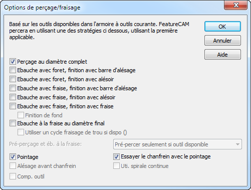

Options de perçage/fraisage (niveau-feature)
Vous pouvez utiliser la boite de dialogue Options de perçage/fraisage pour éditer les options de perçage et de fraisage au niveau-feature.
Pour afficher la boite de dialogue Options de perçage/fraisage, sélectionnez Options dans l'onglet Stratégie de la boite de dialogue de propriétés de feature de perçage, puis cliquez sur Options de perçage/fraisage.
Sélectionnez les stratégies que vous voulez activer. Les options sont :
Si vous sélectionnez plus d'une stratégie, FeatureCAM parcours la liste de stratégie jusqu'à ce qu'il trouve une stratégie qui peut effectuer le trou.
Pointage — Activez cette option pour ajouter une opération de pointage à la feature de perçage.
Tenter chanfrein + pointage — Activez cette option pour essayer de couper le chanfrein pendant le pointage. Si aucun outil disponible ne peut pointer et chanfreiner un trou sans abîmer la pièce, une opération de chanfrein séparée est créée.
Alésage avant chanfrein — Activez cette option pour créer l'opération d'alésage avant l'opération de chanfrein. Cela évite de pousser des bavures sur le chanfrein s'il s'agit d'une surface d'étanchéité.
