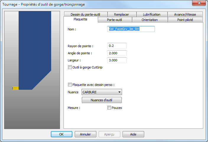

Gorge/Tronçonnage
Cliquez sur l'image d'aperçu d'un outil pour la déplacer ou zoomer. L'orientation de l'aperçu est déterminée par les réglages dans l'onglet Machine de la boite de dialogue Options d'affichage. Cliquez avec le bouton droit sur l'image pour accéder au menu contextuel.
Nom — Entrez un nom qui identifie l'outil. Le nom doit être unique parmi tous les outils dans l'armoire.
Le rayon de pointe est le rayon de la pointe de découpe de la plaquette.
Remarque : Pour les outils de filetage, la simulation 3D simule l'outil avec un rayon de pointe de 0. Ceci sert uniquement à des fins de visualisation. Le code CN ou la sélection d'outil ne sont affectés en aucune façon.
Largeur est la largeur le long de l'axe Z d'un outil de gorge/tronçonnage.
Longueur (C)
Hauteur d'arbre
Angle de pointe
Largeur
Rayon de pointe
Outil à gorge Cutgrip
Mesure — Ceci indique les unités qui sont utilisées pour rapporter les dimensions de l'outil. Sélectionnez Pouces pour utiliser les unités impériales ou décochez la case pour les unités métriques.
