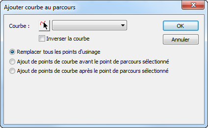

Pour afficher la boite de dialogue Ajouter courbe au parcours, cliquez sur Ajouter courbe
dans l'onglet Parcours d'outil de la boite de dialogue de propriétés de feature de fraisage.
Dans cette boite de dialogue, vous pouvez ajouter une nouvelle courbe au parcours d'outil. Sélectionnez la courbe dans la liste ou utilisez le bouton Choisir courbe
pour la sélectionner graphiquement. Sélectionnez inverser la courbe pour changer la direction de la courbe. Une courbe est ajoutée à un parcours d'outils de l'une de ces trois façons :
