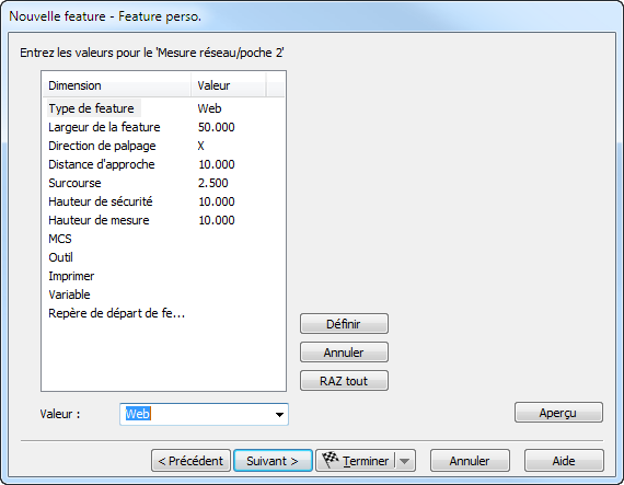

La feature de palpage Mesure réseau/poche palpe à l'extérieur (réseau) ou à l'intérieur (poche) dans la direction que vous spécifiez. L'emplacement de la feature devrait être au niveau de la partie supérieure de la poche. La hauteur de sécurité est au-dessus de cet endroit et la hauteur de mesure est en-dessous, afin que la totalité du déplacement le long de la direction de palpage soit (Hauteur de sécurité + Hauteur de mesure).
Réseau : |
Poche : |
Poche fermée : |
Pour éditer ces valeurs sur cette page :
Type de feature — Sélectionnez le type de feature parmi Web, Poche ou Poche fermée. Cliquez sur Définir pour enregistrer.
Largeur de la feature — Entrez ou choisissez la largeur du réseau ou de la poche. Cliquez sur Définir pour enregistrer.
Direction de palpage — Sélectionnez la direction de palpage parmi -X, +X, -Y, +Y, X, Y, XY
Distance d'approche — Entrez ou choisissez la distance entre le début de la course du palpeur jusqu'au point de palpage nominal.
Sur-course — Entrez ou choisissez la distance entre le point de palpage nominale et la fin de la course du palpeur.
Hauteur de sécurité — Entrez ou choisissez la hauteur de sécurité du palpeur.
Hauteur de mesure — Entrez ou choisissez la distance avec laquelle le palpeur descend en dessous de la position des éléments avant le palpage.
Spécifiez les options de mise à jour à passer dans XBUILD :
Mettre à jour paramètre — Entrez une valeur à passer dans XBUILD.
Définir — Vous devez cliquer sur le bouton Définir pour enregistrer une nouvelle valeur pour l'attribut sélectionné.
Annuler — Cliquez sur ce bouton pour ramener la valeur de l'attribut sélectionné à sa valeur par défaut.
