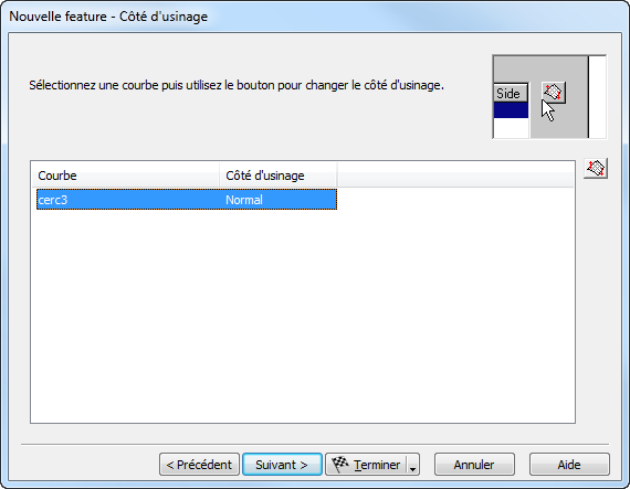

Page Nouvelle feature - Côté d'usinage (Electro-érosion)
Pour les features rapides, vous devez définir la direction d'usinage. Vous faites ceci sur la page Nouvelle feature - Côté d'usinage de l'assistant.
Pour compléter cette page :
  1. Examinez la direction d'usinage par défaut pour chaque courbe dans le tableau en la sélectionnant et en regardant la flèche bleue dans la fenêtre graphique.
  2. Si vous êtes satisfait de la direction d'usinage, cliquez sur Suivant pour ouvrir la page Nouvelle feature - Emplacement.
  3. Si vous voulez changer le côté d'usinage d'une courbe, sélectionnez cette courbe dans le tableau et cliquez sur le bouton Changer le côté d'usinage .
    La flèche dans la fenêtre graphique change de côté et le tableau met à jour le côté d'usinage de Normal à Inversé pour la courbe sélectionnée.
  4. Cliquez sur Suivant pour ouvrir la page Nouvelle feature - Emplacement.
