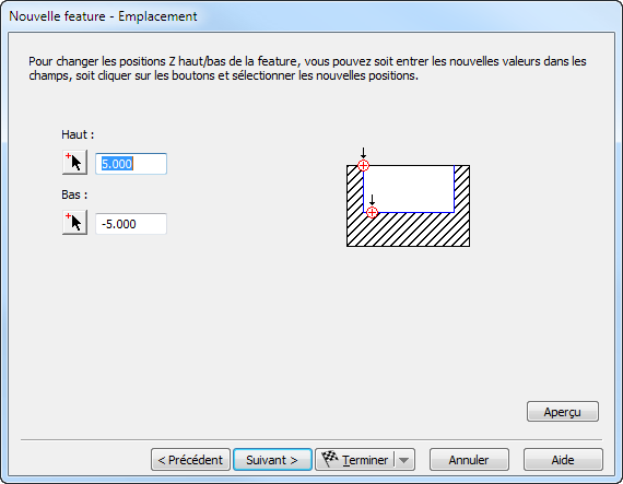

Page Nouvelle feature - Emplacement (RIF)
Utilisez la page Emplacement de l'assistant de nouvelle feature pour spécifier l'emplacement vertical de la feature reconnue.
Entrez les hauteurs Z de haut et de bas ou utilisez le bouton Choisir position Z pour choisir les emplacements dans la fenêtre graphique.
Cliquez sur Aperçu pour afficher un aperçu de la feature en bleu dans la fenêtre graphique.
